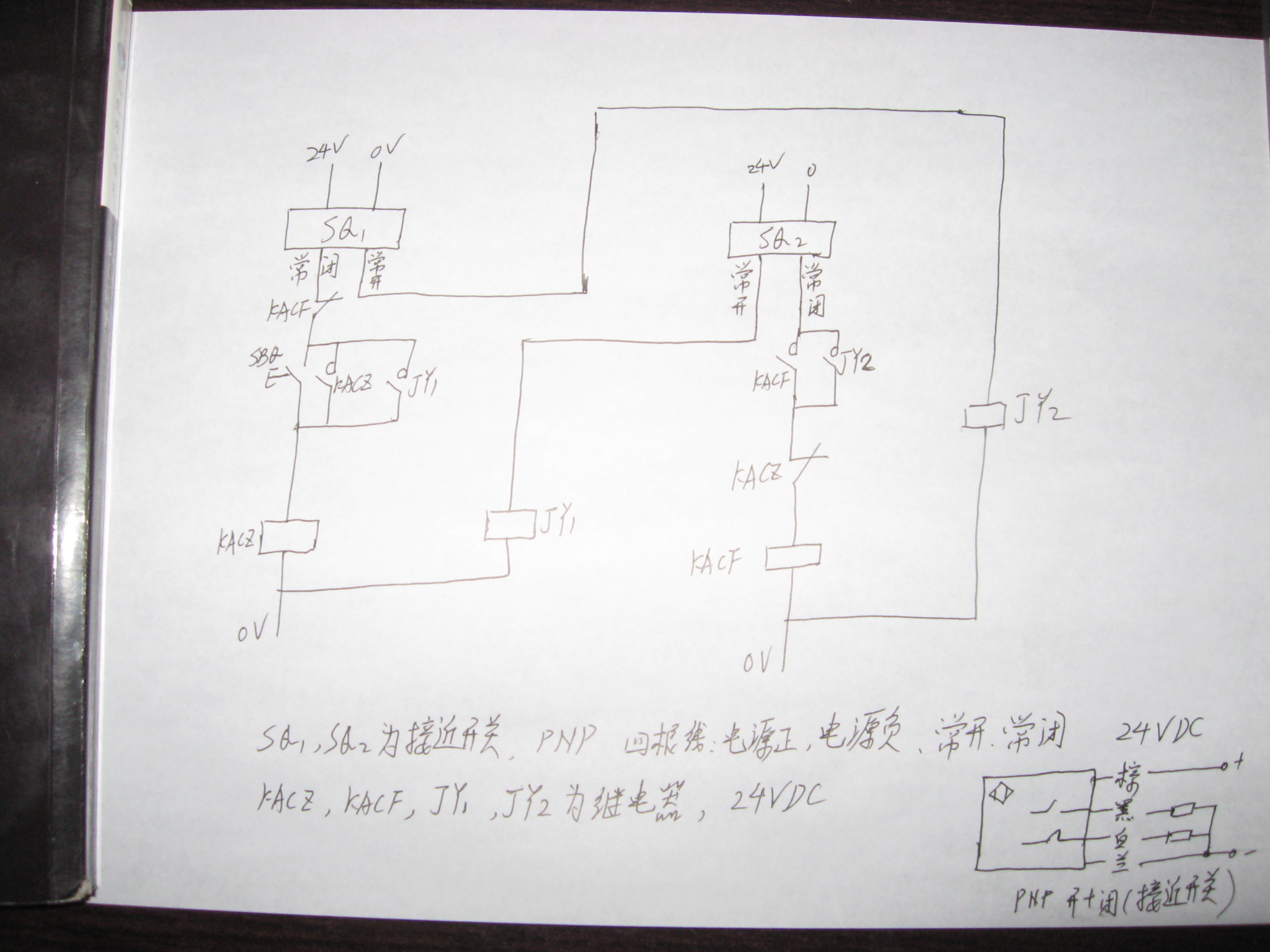

不好意思,忘上传了

在SO1和SO2的接近开关处分别并联上继电器的常开辅助触点,再试试看,呵呵

谢谢大家,已经正常工作了,接近开关坏了经查

你把图画完整一点,

遇到这种情况,在自己对自己的线路有把握的情况下可以试着将接近开关换成按钮来模拟操作一下

恩,谢谢!我就是把它换成行程开关后,就可以正常实现工作要求,然后就从新买了两个接近开关,换上后,就能正常工作了
