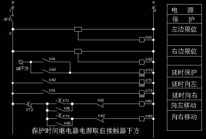

[/upload]uploadImages6/2008112622132466836.jpg[/upload]
我用的是三线的,你可以用两线的【改改就行】,
保护延时继电器的作用是,当电机工作的时间超出正常工作时间,电机会停【感应开关如果坏掉成为老是有输出,或是有铁片沾上误动作的话,保护延时就不起作用了】

#12楼
抱歉抱歉,刚才图片上传错误,不是故意的表情

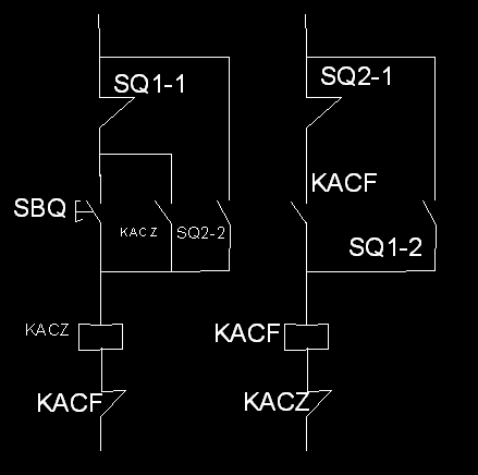

接近开关SQ的常开或者常闭触点,是从接近开关里引出来的,要求接负载,负载出来后接0V

KACZ继电器常开点的下端移到KACZ继电器和KACF继电器常闭点的中间

一般接近开关为晶体管输出,如上图所示电路,接近开关不能正常工作,接近开关的输出与供电电源地是共用的,当接近开关工作时,分析电路,接近开关的工作电压不正确了。将SQ的电源地接0V,SQ-1,SQ-2接到KACZ、KACF下面。

确实错了,在14楼图的右边KACF常开触点处并一个SBQ的常闭点即可。效果是接近开关一送电,设备就开始运转。而且接近开关的触点应该不外露的

好像不对,至少不全.有时是起动了

按照这个图接线,为什么功能还不能实现?请大家多指导一下
