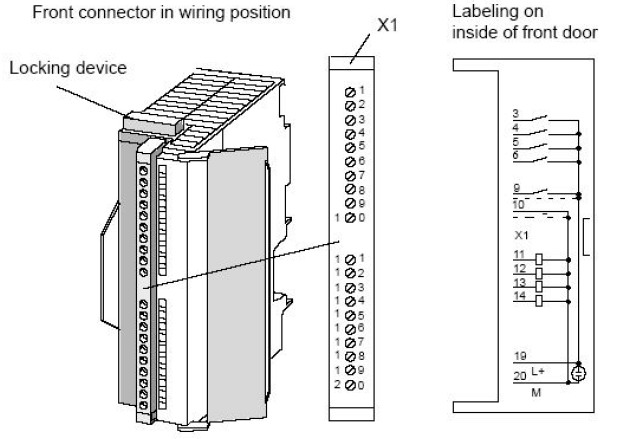

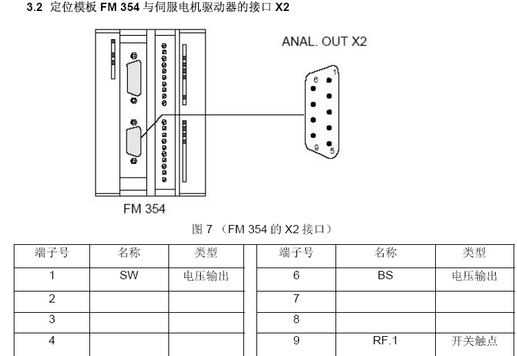

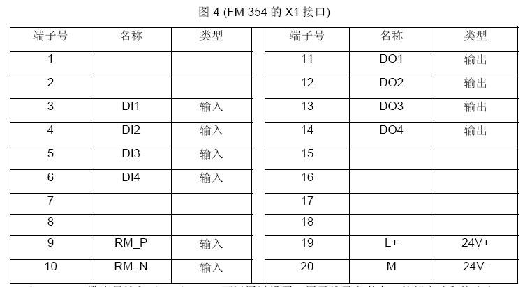

发表于:2008/11/26 9:46:00
这是FM354的接口

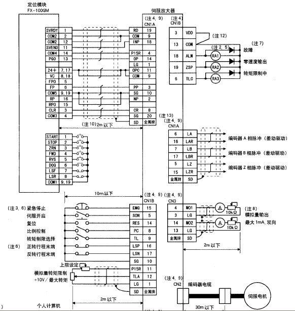

发表于:2008/11/26 9:47:00
这个是三菱MR-J2S-350A的接口图~
老大们帮看看啊~谢谢了

发表于:2008/11/26 20:00:00
三菱的比较熟,西门子的定位模块没用过
如果是电压输出,应该不是定位模块,可以用于速度控制

发表于:2008/11/27 8:37:00
FM352与伺服的接口X2那个图中的伺服是什么厂家的,接受的信号是什么,是通用的伺服吗,能和其它的连接吗?是不是特殊的伺服?
