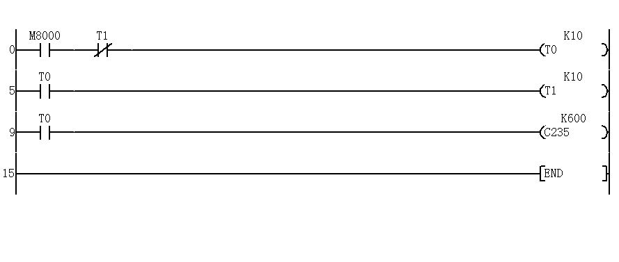

如图、我可以这样测试高速计数器吗?监视C235没反应、用C235计数、接线时。X0不接、我在COM和X1间接一付开点、以5赫兹频率导通、可以这样用C235计数吗?如不对、该咋弄呢?请各位师傅帮忙!谢谢!!!

C235是计数X0的,X0不接没信号怎么计数呢

X0要接入信号并且C235的线圈要接通,也就是你图中的TO要闭合,复位要断开。

理解不对。现在脑子总算转过弯来了!太感谢了!感谢YXBK!!!!!!!!!感谢工控网!要不然我可死在这C235上了!

其实在编程手册的52-55页讲的很清楚,楼主如果没有可以到三菱的网站上下载。

C235是单相1计数的,只对X0的输入计数;最高30KHZ;
