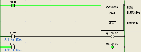

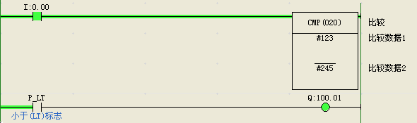

用cx-one的cmp指令时出现很奇怪的现象:
可是怎么把〉和〈的顺序换一下就好了?
是不是标志位一定要按顺序使用才可以啊?
单独使用也不行?

发表于:2008/11/23 12:48:00
程序错误,二个数据比较不成立

发表于:2008/11/23 13:23:00
大于与小于是可以分开使用的;

发表于:2008/11/23 17:02:00
这个主程序是正确的,主要是#123和#245是两个常数,是一个没有指定姓名的东西,所以必须要指定其中的一个,然后再和另一个数据相必较才正确。这种程序我一般用于手动的单按钮动作。

发表于:2008/11/23 18:13:00
你三个图片不是表示的一样吗,小于的时候都有输出啊。只不过小于符号有时扫描不到就是那个样子啊。

发表于:2008/11/23 18:15:00
你是不是用的仿真软件啊?都有输出就可以了。说明小于指令执行了。

发表于:2008/11/23 23:57:00
我估计就是CX-P的问题吧。CMP的操作数是可以为立即数的。
如果4楼的朋友你把P_EQ和P_GT的位置互换下,也会出现楼主所说的问题哦

发表于:2008/11/24 12:44:00
线圈已经接通了,应该是软件问题,

发表于:2008/11/24 13:21:00
这个接通的原因是你上一次比较的结果.

发表于:2008/11/24 13:47:00
"你三个图片不是表示的一样吗,小于的时候都有输出啊。只不过小于符号有时扫描不到就是那个样子啊。"
我是用的软件仿真,总感觉怪怪的,怎么会有扫瞄不到的情况呢?
关于
“这个主程序是正确的,主要是#123和#245是两个常数,是一个没有指定姓名的东西,所以必须要指定其中的一个,然后再和另一个数据相必较才正确。这种程序我一般用于手动的单按钮动作。“
换了一种方法比较仍然这样
