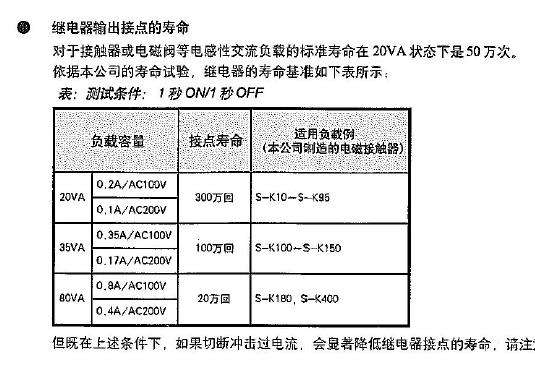

应当是加中间继电器,这样用AC220V或DC24V都没有关系,而且不用考虑PLC内继电器烧毁的情况;
电磁阀属于感性负载。对于纯电阻负载,AC220V及DC24V同样的电流情况下继电器的使用次数是差不多的;
87982
ZCMY 版主
文章数:47981
年度积分:1189
历史总积分:87982
注册时间:2004/3/16
发表于:2008/11/22 8:26:00
这是三菱PLC内的继电器在带不同感性负载的情况下测试的使用寿命;
