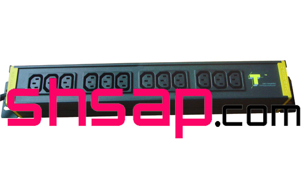

我们在使用PDU时会遇到这样的情形:设备的插头与PDU的插孔不匹配。因此我们在定制PDU时首先应确认设备的插头形式及设备的功率,承载的顺序入下:
PDU的输出插孔功率=设备的插头功率≥设备的功率。
插头与插孔的对应关系入下:
万用插孔: 对应CCC10A国标插头;小南非6A插头;意大利10A插头:
美标5-15P插头;欧标10A插头(无接地);丹麦标10A插头;
以色列10A插头;瑞士10A标插头;10A澳标插头
英标插孔: 对应13A英标插头(带保险丝)
欧标插孔: 对应10A/16A德标插头;10A法标插头
美标插孔: 对应15A(125V)5-15P美标插头
IEC320 C13: 对应IEC320 C14插头
16A国标插孔:对应CCC16A国标插头;16A澳标插头
IEC320 C19: 对应IEC320 C20插头
当你的设备插头与PDU的插孔不匹配且PDU已定制完成时,你可以更换设备的电源线,但一定要注意:任一插头和电源线的承载功率一定要≥设备的功率
