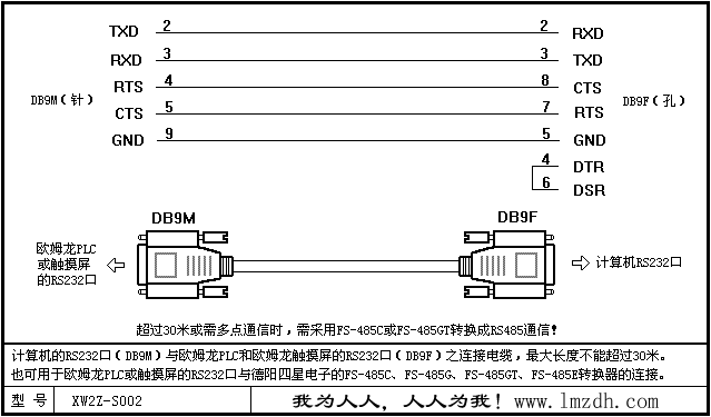

计算机与欧姆龙PLC和欧姆龙触摸屏之连接电缆[分享]

那我在补充下PT与PLC的接线
2-3,3-2,9-9,两边的4,5都短接。

gsxiaojian,你说的是哪个上面用的?PT代表是什么意思?

呵呵;
PT是OMRON的屏;
