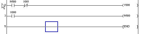

.根据下面的语句表画出梯形图,并分析在X0由OFF变为ON,再由OFF变为ON时,Y0的输出情况。
LD M100
ANI                                X1
OUT                Y0
LD                X0
OUT                M100

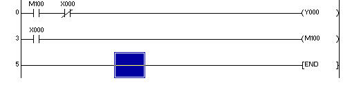

[讨论]
X0由OFF到ON时,Y0没有输出
X0由断ON到OFF时,Y0输出一个扫描周期

二楼师傅:ANI是X001不是X000啊。

图没错,点击浏览文件不对。

我认为是楼主的要求错了,我理解应该是ANI X0
我的图错了,但FLASH没有错,提问的你仔细看看吧,是不是都不知道自己在问什么
我发现我的帖图错了,但编辑时没有改过来,所以就没改了

楼主应该是ANI X0吧,根据PLC的扫描周期,第一次扫描,M0并没有动作呀,因此YO没闭合

X0=ON M0=ON Y0=ON
