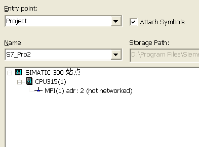

发表于:2008/11/18 14:26:00
V5.4我还不会用,大家帮忙看看我只用step 7 5.4和仿真5.4能正常用了吗?

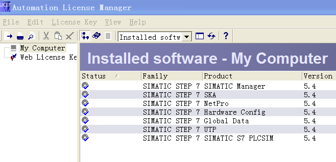

发表于:2008/11/18 16:18:00
貌似不可以用的,你的授权不是正规的是破解补丁的吧,N多功能又问题的

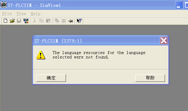

发表于:2008/11/18 17:38:00
授权正常,软件也可以打开,楼主的软件没有问题,是可以正常使用的。
那个语言出错是因为楼主的STEP7是中文而PLCSIM只有英文版的原因,没什么影响。

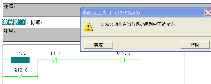

发表于:2008/11/18 19:04:00
还的麻烦大家
我已经启动了仿真,抄了个小程序,可是监控状态下不能更改数字量的输入,I4.0,告诉我功能保护,我该怎么办呢?还有楼上的说的仿真有中文的吗?累死我了,英文不好.

2003/1/7
发表于:2008/11/18 19:21:00
仿真没有中文的。
仿真软件不支持强制功能,如要修改输入点的状态,可以在仿真软件中设置。
菜单INSERT/INPUT VARIABLE 或按F2,会强出一个窗口,输入IB4,选择BITS类型,在下面就可以设置每一个位的状态了。同时STEP7中的监控状态会跟着改变。
输出及M\DB都同样操作。
