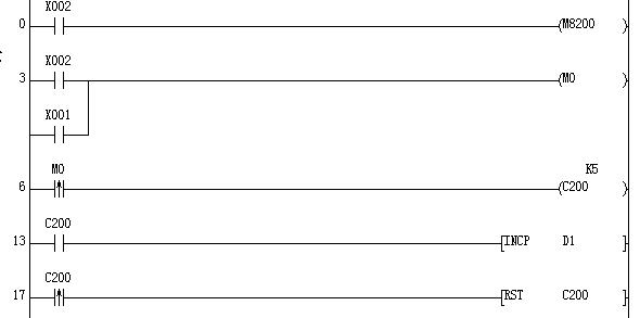

求高手指点,实现如下功能:
按X1对M0加1,按X2对M0减1,M0加满5就进位给M1,M0自己清零。(就相当于调数字表一样,只是进位不同)
请问,我应该怎样编程呢?请高手指点。

是三菱的吗
M0怎么加,M是辅助继电器
用D倒是可以
其实就是加一,减一,再加上数值比较

发表于:2008/11/17 20:17:00
[讨论]
你的要求好像有点不对,没太看明白,你看这样行不?表情
说说
12757
lixiaobai
文章数:7780
年度积分:53
历史总积分:12757
注册时间:2006/4/5
08年最佳博客奖
发表于:2008/11/17 20:31:00
三菱的程序

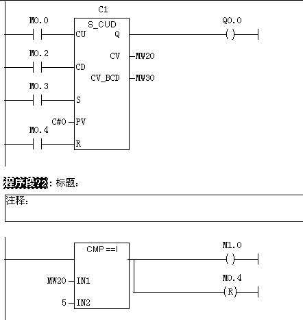

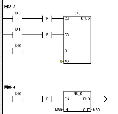

发表于:2008/11/17 23:03:00
这是300的,楼上那是200的,300跟200的不同有差别的,不好意思M0.4直接换成线圈就可以了,不用复位的,

发表于:2008/11/18 15:42:00
多谢指点
多谢大哥指点,麻烦你再帮我解读下程序好吗。
是不是按X2的时候,M8200为ON,M0就为ON,C200导通为减计数,就自动减1.
按X1的时候,M0为ON,C200导通,自动加1.
我就是这个加减计数器不太明白。能给我多举个例子吗,感激不尽!
