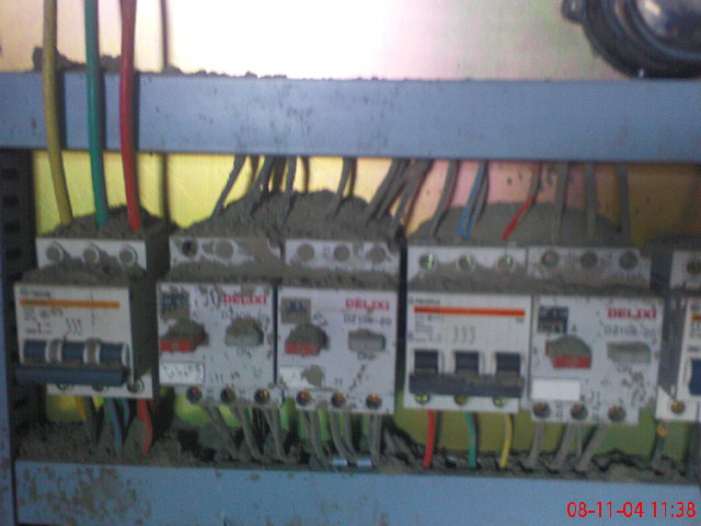

这是我清理过现场柜子,厂家说我的柜子有问题,这样能不有问题吗?

有没有问题要具体问题具体分析,现场不好出问题的概率大,可不是必然因素。

是水泥厂的吧~~~
没有结露已经算不错的啦……

“厂家说我的柜子有问题”确实是你柜子的问题:这样的工作环境,也没见你有什么防护措施啊(如果你是卖开关的,柜子不是你做的,那算我没说)。

水泥厂之类企业,使用的电控柜必须有防尘措施,比如柜门的密封条等等
安装时要避开直接落尘的地方
天气干燥的情况下,水泥的导电很差,
只要不弄上水,不要紧滴

干的还好啦;
轴承厂里的低压上都是一层油;
触摸屏一摸一手油.

柜子IP防护等级不够,是当初厂家不舍得花钱吧。
