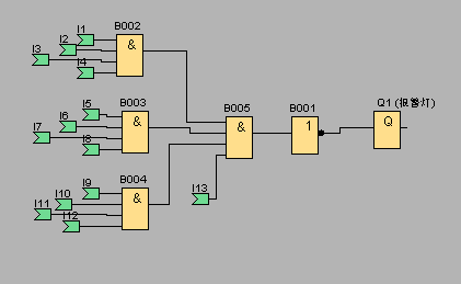

大家好,請教高手一個這樣的問題:我用西門子的LOGO編程,准備做一個測試治具,我不知道怎麼樣用1個蜂鳴器來表示13個端子的通斷,請哪位高手指教,先謝謝。

謝謝上面兩位的回復,其實此治具的具體要求詳細如下:
  1.手動將產品放入至定位槽內(此定位槽固定)。
  2.按S1,S2點動按鈕啟動,電磁閥動作,測試基座自動運行到限定位置(靠近定位槽部分),此時測試基座上的探針接觸產品上的端子,即進行測試動作。
  3.若產品端子全部導通,端子對應的指示燈亮,蜂鳴器不發出警報聲,電磁閥動作,測試基座自動退回到開始位置。
  4.若產品有一根端子(共有13根端子)不導通,不良端子對應的指示燈滅,其余端子亮,蜂鳴器發出警報聲,電磁閥不動作,按S3點動復位按鈕,測試基座退回到開始位置。
我遇到的問題:
  不知道蜂鳴器該怎麼接線及其相應部分的編程。我現在用的是西門子的LOGO!12/24 RC做的。哪位高手有時間,請幫我,特急!!!!

这13个是对应13个输入信号吗
如果是有一个不导通,指示灯灭没信号到LOGO!
那么最直接的做法就用这13个输入信号进行与运算,只要有一个没信号与的结果就是0
再把这0取非控制最为报警灯亮的一个条件

看图吧
如果其中只要有一个不导通,对应的输入没信号到LOGO!
这些信号相与就是0,0再取反就是1,控制报警灯输出
如果全部导通,全部有信号,相与就是1,取反就是0,报警灯没输出
蜂鸣器只要接到Q1上就可以了

謝謝您的幫助,但我想用LOGO!12/24RC做,其只有6個輸入,又因為我要占用一個啟動按鈕和一個復位按鈕,所以接點不夠啊!我有看到本司前輩做的類似治具,其用了兩個信號繼電器,把輸入分為導通信號和不導通信號,這樣就只占用4個輸入了。我覺得這樣可以但苦於不明白信號繼電器是什麼,所以不太明白他的做法。請您能幫幫我,郁悶中啊?
