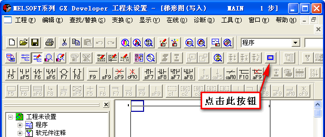

各位师傅,我是新手,现在有个问题想要请教,就是不知道这个仿真软件怎么使用?
想请各位师傅不吝赐教。

安装后在PLC编程软件中有个“梯形图逻辑测试启动/结束”按钮会变成蓝色
点那个按钮就可以启动仿真了
然后编程软件中还有个“软元件测试”按钮,点它可以在仿真是通断开关量或是给数据寄存器赋值

这只是启动仿真而已,具体的操作最好还是去看一下GX Developer的操作手册吧。

去三菱公司网站上下载个 GX Developer Ver.7/ Simulator Ver.6 操作手册
编程仿真都有介绍,适合刚接触此软件的人

仿真不需要单独使用的,安装后,就会集成在编程软件中了
按三楼的介绍使用就可以了

点击“工具”中“梯形图逻辑测试启动”可以仿真了,如果你程序中有文件寄存器,就要设置PLC的参数了
