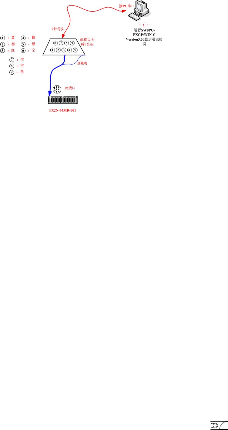

小弟刚接触这类产品,一点也不懂,请各位大哥帮忙看一下
问题是:PCL与计算机老是出现通讯错误,不知道是哪里错了???

从图上看,你的线不对呀

我也怀疑啊,可是到我的手上就是这个样子了
需要购买什么型号的线缆,请高手指教??

就以上两种,上图是USB的要装驱动程序

你的电缆对吗?

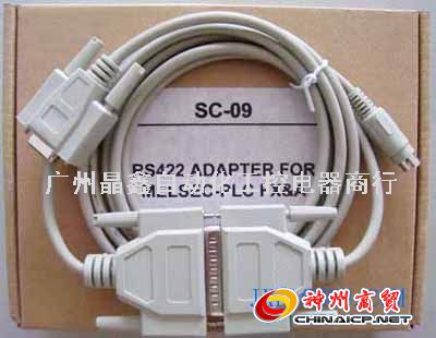

没见过这样的接法
直接买条国产的电缆,不是很贵SC-09,或是USB-SC-09

楼主图上的那条线看似PLC连接触摸屏用的

这个编程电缆国产的有好多种
也见过没有什么转换的,两头直接连起来用的
最好还是买国产的SC-09那种的

谢谢各位了,听了大家的意见,基本上都觉得是电缆问题,我明天就去搞一根试试,试完后会把结果告诉大家,谢谢关注!!!!
