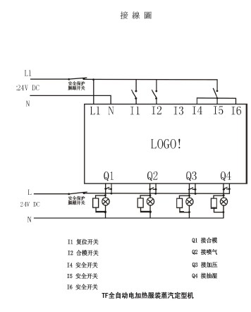

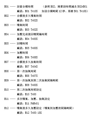

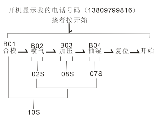

请版主们帮我编个程序!LOGO!12/24RC!

设计方案都出来了,我怀疑你是拿了别人的方案。之后自己用了。
讨厌这种人

我是拿他的方案》但我没有商业用途。我只不过想学习编程,自己又不会写方案。难道这种很讨厌吗?

建议你先自己编一个,如果实现不了,你可以把程序贴出来,让再大家帮助你。

不是二次图,系统图,是你自己编的程序,如果那一步进行不了,我们可以帮你解决一下,但程序不能全部靠别人。
