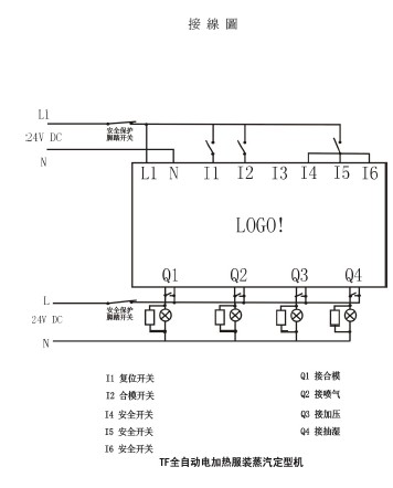

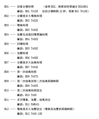

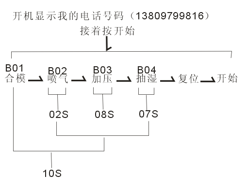

请版主们帮我编个程序!LOGO!12/24RC!编好程序发给我也好!教我编程更加好!谢谢!

各版主!这个问题很难吗?

请版主们帮帮忙

自己查查使用手册啊,上面有说的!
