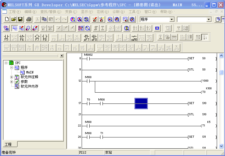

请教大虾.FX1S里面STL接点为何不能用啊!SET S0后不能输入接点!FX-TRN仿真软件里的程序在GPPW里也转换不了!

不会是看的老软件的资料,用的新软件
新老软件显示的是不一样的

一般S0-S9为初始状态器,是顺序功能图的起始状态,当PLC上电且开始RUN状态的第一个扫描周期时,M8002为NO,是S0为活动步,接后就是转移条件,就是你说的接入点,
你可以多看看三菱编程里的步进顺控指令.我一时也讲不清楚.因为你的问题不全面.

是S0~19都为初始状态器。

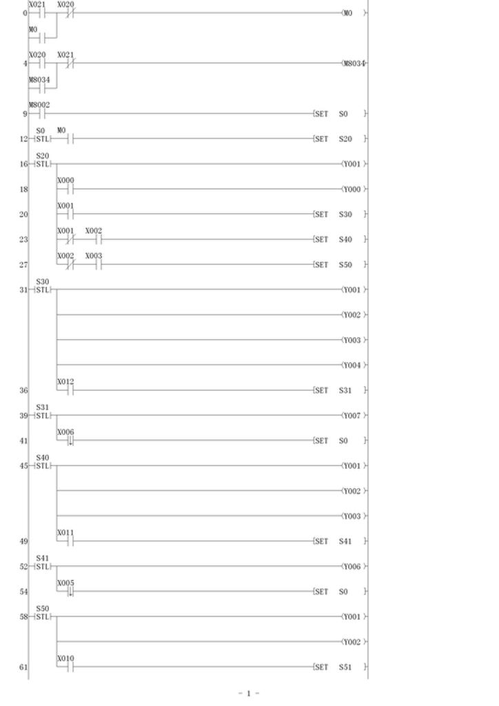

步进点标示
如上图的步进接点符号、在GPPW7编程软件里不是这种标法吗?

不会发图、 S0                                                                                                                         |STL|   我学到的步进接点是这样标示的
