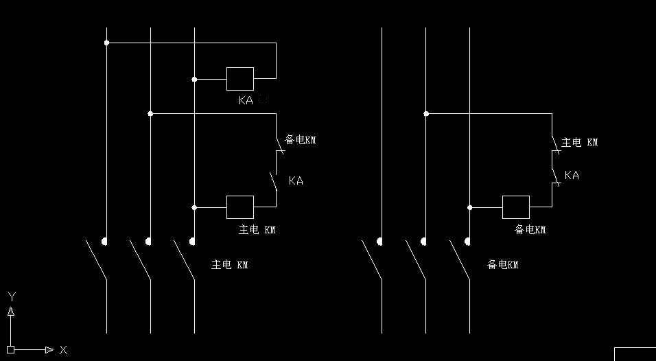

主电线路有电时,主电投入
主电停电时,备电线路有电   备电投入

如果在KA上接一个时间继电器延时
也就是主电来了以后
经延时   以就是稳定一会再转换
效果更好
当然要看用在什么场合下

做过单相控制的电源互投控制,原理一样的。
