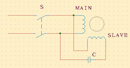

请教各位高手,有图的发图给小弟学习学习,感激不尽!!!!!!!!!
电机是现在工业用的电扇,叶子是三叉形状的,一般就是三个档位的那种!!!!!
内部布线和接线!!!!!!!!!!

串电容主副绕组,找书看看就行。

发表于:2008/11/6 19:35:00
误导人家
是单相多速  电容运转  电机
有3个转速抽头
1根公用线
1根电容绕组线
可以用万用表测出来的,多测几遍
我只是看看,不说话!
图
