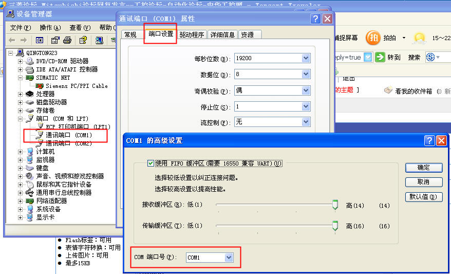

你好!我是初学者!请问S7-200的通讯端口怎么设置?是PLC的COM号和电脑的COM号一样吗?才可以和PLC连接上!我用的是RS232-RS458的接头!
谢谢

最好是用西门子的编程电缆来做通讯   另外看看西门子S7-200的系统手册

在PLC软件里“系统块”里配置PLC的通讯口。

西门子有专门的编程电缆PC/PPI电缆

如果你所使用的转换器不带有光电隔离的话,会很容易烧毁通讯口。
在Set PG/PC Interface中选择PPI协议且设置PC的串口。

Set PG/PC Interface中选择PPI协议且设置PC的串口中如果我选择COM1。!那么电脑中的串口COM号怎么设置啊?

我的电脑,硬件配置里选择com口

如果电脑上自带COM口的话,用PC-PPI就行了;
在通讯设置内选对应的COM口,通讯率一般选9.6K;

电脑中的Com口设置:
控制面板-》系统-》硬件-》设备管理器
