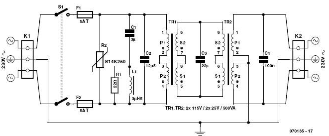

我的单片机电源进线加又滤波器,可是滤波器漏电怎么解决

更换一只质量好点的滤波器.再把滤波器外壳接地.

有些滤波器是必须要接地的,这是他的设计思路决定的,这种滤波器不能接在灵敏度较高的漏电开关下面,否则会跳闸,而不接地时,这种滤波器又起不到它所设计的滤波效果,【试试通过高耐压小电容接地,看看滤波效果如何,例如10n,4.7n的】
可选用不带接地的滤波器

请看下图     这个图的电源进线端,不能接漏保,否则跳闸
表情表情表情
糟糕,好像是我搞错啦?
