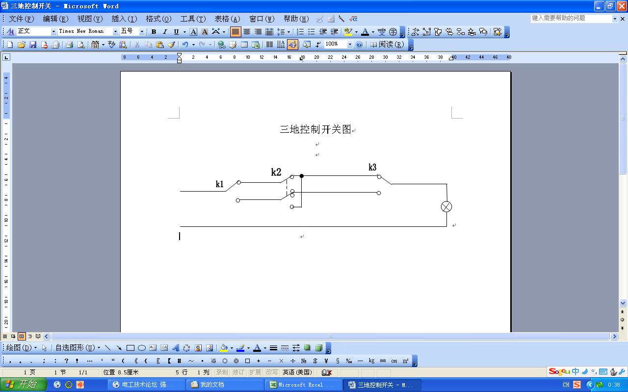

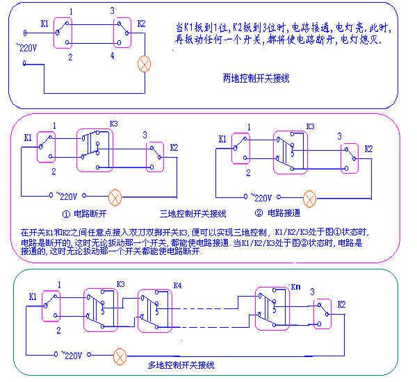

请教各位
三个开关控制一盏灯线路图
我现在有四个双控开关(单刀双掷)
三个开关控制一盏灯要两个单刀双掷开关,一个双刀双掷开关。用两个单刀双掷开关可连成一个双刀双掷开关,但需要连线我忘记线的接法了
希望各位大师给帮下忙哦!!
最好是实物图!!!
谢谢了表情表情表情

[讨论]
这就是接线图!
