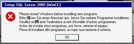

我的系统是番茄花园XP SP2的,安装前我将系统语言设置为了英文,可是一点击SETUP就出现如下提示:
不知道是怎么回事,我的系统已经安装了STEP7V5.4 以及MICRO WIN4.0SP3,

在注册表中
“HKEY_LOCAL_MACHINE\System\CurrentControlSet\Control\Session Manager\ ”中删除了注册表值
“PendingFileRenameOperations”
然后,无需重新启动,直接安装。
以上~~

楼上 非常谢谢 解决了 能不能说一下那个注册表值是干什么的呢 谢谢
