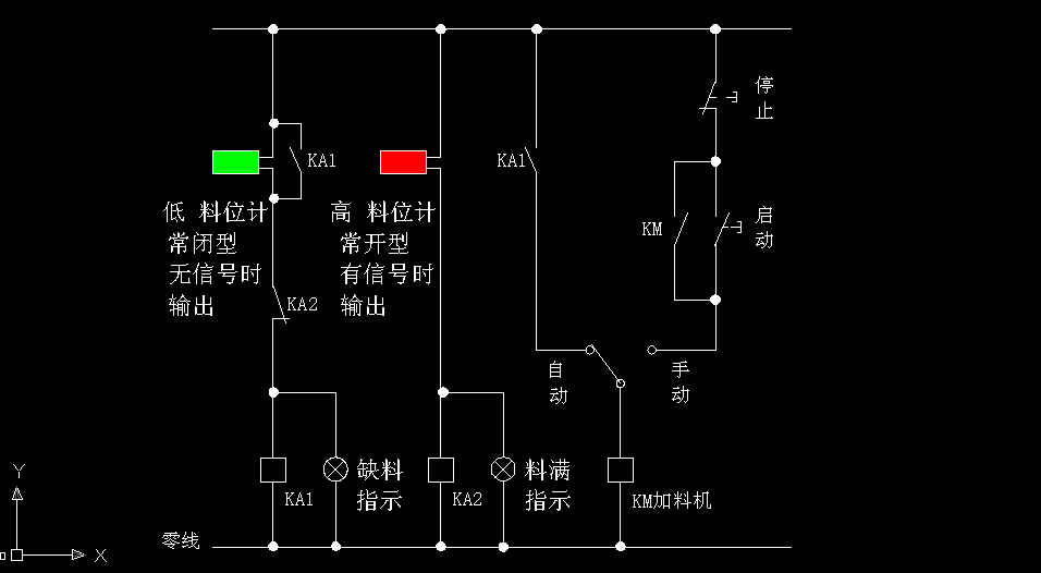

我是高级钳工。想设计喂料器,用传感器控制。当料斗物料低于一定量时,供料设备起动;当物料高于一定量时供料设备停止。望高手提供电路图。谢谢!!

发表于:2008/11/7 14:13:00
我只是看看,不说话!
图
