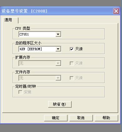

打开CXProgrammer程序,里面的下拉菜单里没有c200h字样啊,这种系列的机型到底是用什么程序编写的?为什么CXP不支持这种机型啊?在一本plc书上看到c200h继电器地址03001的编号,我想问一下,有这种编号形式的机型,到底是哪种c200h的机型!

怎么没有C200H这个型号?你要看清楚再发帖!这个型号需要用C200H-LK201-V1等通讯模块才可以通讯!CQM1-CIFO2是不可以通讯的!

我用CX-Programmer6.0版本的,可以的
你的版本太低了吧

以下是引用ml710317在2008-11-22 22:30:00的发言:
你的版本太低了吧
不要误导;
C200H是老型的PLC,2.0版本都可以支持;
不过与电脑通讯必须加模块才能;
