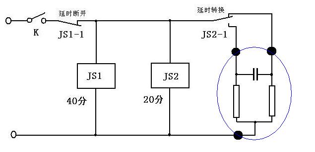

用一个中间继电器、2个时间继电器来实现单相交流电机的正反转时间控制,电路该如何连接?

发表于:2008/9/25 16:57:00
这个简单,必须得要2个电容..

发表于:2008/9/25 20:35:00
参考电路!仅供参考!

7楼的电路应该仅适用于启动绕组与工作绕组各占定子总槽数一半且各绕组所用导线截面积相同或相近的单相电容运转电机(比如洗衣机用的)吧?
