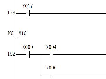

问一下上面图中的M10这种编法叫什么?

用主控指令MC和主控复位指令MCR
公共串联

此图是监视状态画面,如果在编辑状态不是这样的。

用GX Developer编程时转换到仿真状态能看到这样的效果
