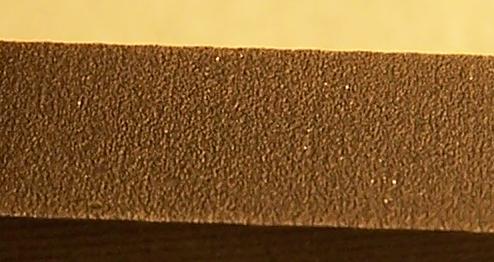

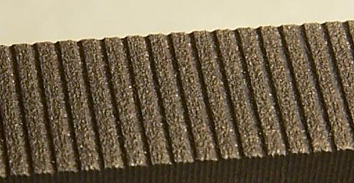

一台2001年,江苏三星机械生产的DK7732AZ线切割机床出现故障:
Y轴反方向表面粗糙度明显加大,也就是说,如果割一个正方形,四条边里有一条边粗糙度明显加大,简直就象锯齿一样,其他三边正常。请朋友们分析一下可能的故障原因。谢谢!

四条边里有一条边粗糙度明显加大,是那一边还有加工时的行走方向确定一下
