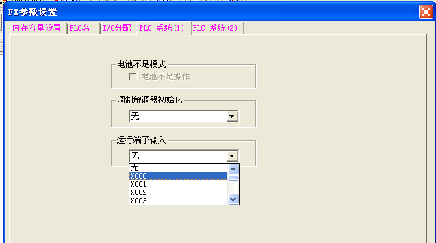

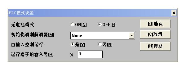

请教各位高手,三菱PLC中设置哪个参数可以让用X0运行和停止PLC啊!感谢啊.

发表于:2008/9/16 13:39:00

GX Developer软件中
