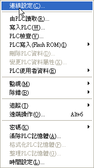

问了厂家,他们说编程口协议不开放。希望大家帮帮忙,知道的麻烦告诉小弟一声。需要什么工具?怎么改?仅仅只将9600变为19200。谢谢!

问过厂家了,D8120是改485口的,不能改编程口。我是用编程口和pc的串口通信。

變更通訊埠通訊鮑率:
USE GPP-W

软件下进入PLC菜单下“通讯设置”!
串口选取(COM1~COM4)及波特率选取(9600/19200)都从这时设定!

谢谢你们的帮助。但是我现在手上没有这个软件,请问这是一个免费的软件么?找厂家可以要到吗?

软件是三菱公司专门为PLC编程而推出的,所以这里修改的只是你下载或上传程序时PC与PLC的通讯速度!

是这样的,我想使用编程口和pc串口的进行通讯,主要是采集plc的d寄存器中的数据。我用的是labview程序,当设置成9600时,如果不加延迟,数据丢失或不完整的概率接近100%,后来测试发现需要加150ms的延迟,这样的话采数的周期太慢了。所以希望通过提高波特率缩短延迟时间。
