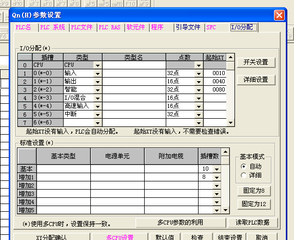

A系列PLC在那里设置模块的X和Y的起始编号!因为我要增加X输入模块,由32点的换成64点的,可我不知道那里改X的输入起始编号,望那位高手师父告知,不胜感激!

PLC参数 中有 I/O分配 设置项

是这里吧?可是在哪里有更详细的设置指导手册吗?谢谢
