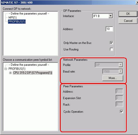

在ProTool中,对话框“控制器”的通讯参数从STEP 7的硬件组态中提取。其中包含了所有可用的网络(MPI, PROFIBUS, ETHERNET),它们的网络参数和与之连接的通讯伙伴一致。 对网络和通讯伙伴的选择自动分配网络和地址参数。。
图 1: 连接OP和网络
当修改STEP 7的硬件组态时,ProTool中的参数会被自动刷新。在你完成STEP 7的硬件组态修改后,请检查你的OP连接是否正确。

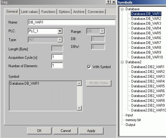

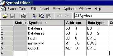

你在STEP 7的符号表中分配符号名一次,可以在STEP 7 和ProTool中使用。为此,数据块必须在符号表中分配名称,以便在ProTool中通过符号使用这个DB 。
图 2: STEP 7 中的符号表
当组态变量和区域指针时你可以直接从ProTool中访问STEP 7符号表。在变量对话框中选择你想连接变量的STEP 7 符号。变量的绝对地址将被自动填入地址域。
