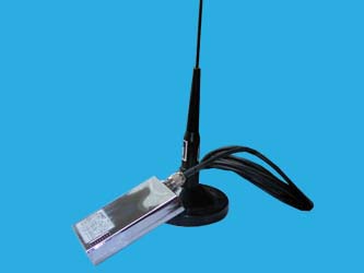

SC230系列无线数传电台
特点用途:
传输速率:1200bps、2400bps、4800bps 、9600bps
语音或数据兼容的透明信号传输
频段范围220---240MHz
可设置256个频点,每个频点间隔25KHZ(标准)
接收、发送一体,数字模拟信号皆可发送、切换迅速
空中收发频率既可同频,也可异频
双锁相环、双VCO结构、高稳定度
内部采用进口功放模块,5W
接口采用标准TTL、RS232(或485)电平,可以直连单片机,个人电脑及应用设备
SMT工艺、不锈钢外壳、体积小巧、安装方便、可外接散热片
自带TNC天线接口,可直连天线发射
指标符合国家标准
技术指标所采用的测试方法依照《移动通信“90”系列标准》
A、综合指标
工作频段: 220--240 MHz
频率稳定度: ±2.5ppm
信道间隔: 25KHz
天线阻抗: 50Ω
环境温度: -30℃60℃
频率设置: 拨码开关或者电脑写频
数据传输速率:1200bps/2400bps/4800bps/9600bps
B、接收指标
可用灵敏度: ≤-120dBm(12dB SINAD)
剩余电平输出: ≤-45dB
调制接收带宽: ≥5KHz
邻道选择性: ≥65dB
互调抗扰性: ≥60dB
杂散响应抗扰性:≥65dB
解调输出: ≥0.2V音频电压
C、发射指标
调制方式: FSK/MSK
发射功率: 1W ,5W
调制失真: ≤3%
调制灵敏度: 100mV(3KHz频偏)
邻道功率比: ≥65dB
杂散射频分量: ≤-65dB
D、 电源
直流电压: 12V
静候电流: ≤50 mA
发射时工作电流: ≤1.6 A(发射功率为5W)
