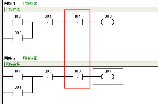

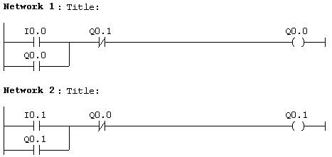

请教各位高手,
如何改正,可以使这个互锁程序正常运行?
谢谢

发表于:2008/8/18 17:23:00
將您的輸入點I0.0,I0.1也互相互鎖。

发表于:2008/8/18 17:24:00
没有停止条件

发表于:2008/8/18 21:22:00
这个梯形图分析能够正常运行,你加一个接受指令END看看

发表于:2008/8/19 8:10:00
输入条件没有互锁;

发表于:2008/8/19 11:13:00
回复cvlsam
很巧妙,谢谢 !

发表于:2008/8/22 21:33:00
[建议]
在接触器上进行互锁更可靠哈

发表于:2008/8/23 8:20:00
呵呵;软件里互锁,外部硬件也要互锁;
