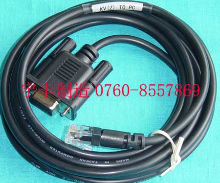

求日本KEYENCE  KV KZ系列PLC编程用联机线图纸。我制作了一根RS232串口线一端是DB9另一端是6芯水晶头,共4芯线(rx\tx\gnd\还有一根正5伏不知作何用)但无法联机。恳请各位帮忙,谢谢!!!

给你一个6芯水晶头到DB25的接线,自己转到DB9 吧。
接线如下:
         PLC侧                  DB25侧
SD       3                          2
RD       5                          3
SG       4                          7
另外DB25侧4,5短接;6,20短接。即RS--CS, DR--ER。
如果连不上,试试 将  DB25侧 2,3对调。

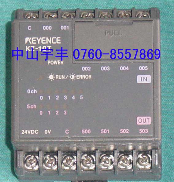

哥们,不知道你为什么选择KEYENCE的PLC。这种PLC电源设计有问题,寿命在5年左右,建议使用中为其提供较好的稳压电源。

看来便宜没好货,我的PLC一直无法与PC联机,检查硬件部分也不应该出现问题,还请各位大虾提供一些软件设置方法,另求KV-24或KZ-24用户手册或编程手册(KEYENCE官方网站太保守)我的若干个邮箱都无法收到他们的回信。

我说过可能是电源设计有问题,出故障了.我也碰到过这种问题.PLC运行OK,就是无法联机.连手编也没用.建议换别的吧.OMRON就挺好

KEYENCE的PLC中的KV/KZ系列,我根据现象就可以判断你的故障。通电DC24V后的指示灯现象如何?中文编程手册听说要1000元一本!!忘了它吧。
