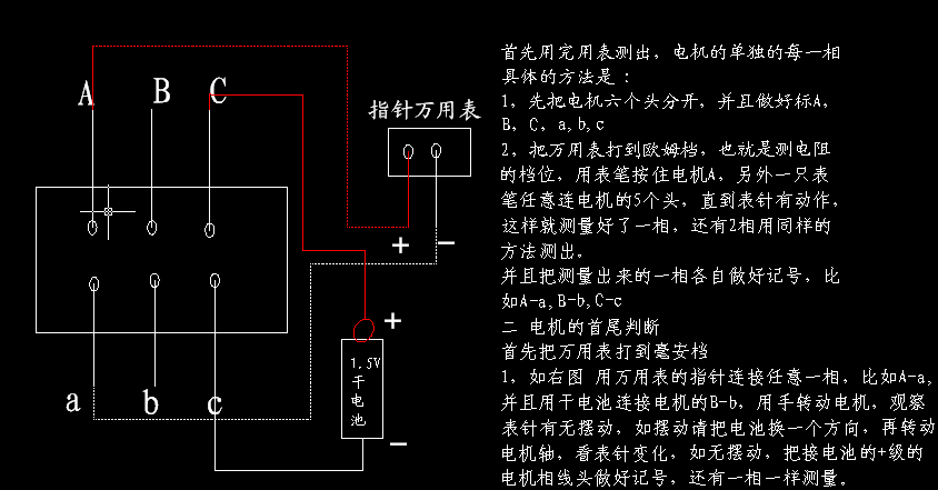

高手们我现在有一电机每一相的首尾混在一起!分辨不出来!!请教各位朋友们如何能把电机绕组首位准确的分辨出来!!1谢谢!!

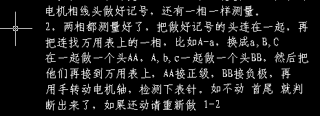

如果有不对的地方请指出,好久没做电机了
