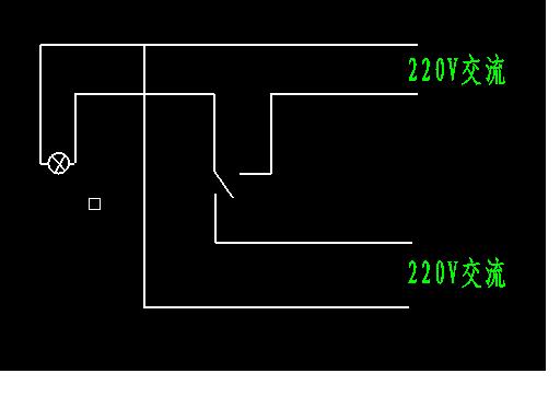

有个朋友家,院里有几个路灯,并不是想着偷电,只是想着小区可以帮着控制,所以接到了小区的路灯上,当初只是引了一条火线过来,在火线上接了个开关,小区开灯,他们家也就亮了,现在的问题是,小区有时亮开的很晚,可他们想亮来着,所以又将自家的电并上去了,由于当初没有引零线过来,所以零线接一起了,两条火线(有可能不同相)就用了一个家用的单刀双执开关切换,想求教各位,这样接会出问题吗?如果会,会出什么问题?如果小区有漏电保护开关,是不是要跳闸?

自已顶一下,希望帮帮我,在线急等.因为线接好了

如果小区有漏电开关是会跳闸的。

如果小区安装漏电保护器会跳闸

当然可以用,因为零线是相同的,小区漏电会跳闸
