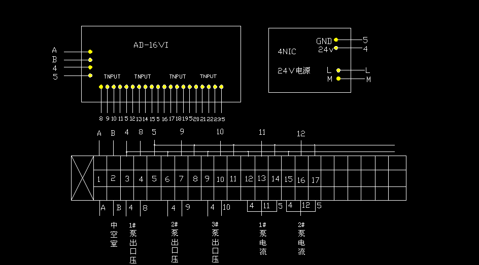

谁帮我解释下接线图?刚开始学习,有点看不明白,哪位帮我解释下这些接线呀,最好是具体到每个端子,先谢谢啦
新手学习,麻烦各位,请多多指教

图片最好压缩的JPG格式,每次限制发3个,每个1500K 以内。你可以用《Print Screen》键复制电脑屏幕上能看见的所有东西,用《Ctrl》+《V》复制到《画图板》经过编辑并“另存为”·JPG格式的图片。一般象这样的图片都可以上传而且在帖子上也可以看清楚。

就是这个图   好不容易传上来了,高手给讲解下,最好是具体到每个点  多谢啦!!

做个类似的,
猜测一下, 你再看看符合不?  只是作些参考,不要当真,呵呵.
应该是16通道的电压/电流模拟量采集模块,  AB应该是采集模块的输入电源,也就是右边的开关电源提供的DC24V, 4脚应该是模拟电压输入量公共端, 5脚与4脚短接作为模拟电流的公共端,
8,9,10 脚采集相关设备的模拟电压,11.12脚采集相关设备的模拟电流.
