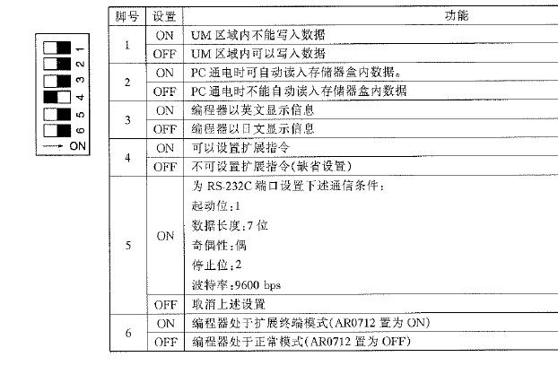

C200HG的DIP SW的作用

呵呵;懒的可以;
