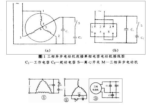

大家好,我看到2篇文章,相同的问题,结果却不同,不知道是各有千秋,还是有一个有错误?
我不会搞图 只好贴网址了
http://www.80017.cn/Article/technology/Article_1131.html
这个的图1是三角改  图2是星型改
http://www.chinarein.com/ndlk/ncdqh/web/1998/docs/1998-08/1998-08-34.htm
这个是什么改 看不明白....    这样改完电机能转吗???线圈2~5就几乎不走电了啊,全从电容跑了啊........

12是常见的正确的!其它的可能是错误的??

去外地10天, 谢谢你的回帖,帮我把图也发出来了.
你的意思是下面这个三角和星型的是正确的,是比较常见的.
而上面那个图(a)和图(b)的接法有可能不对是吗?

是的!
