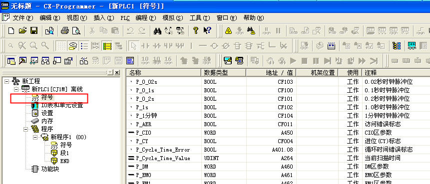

第一次用omron发现编程手册做得太差劲,要找个东西很难啊。小弟在这请教一个低级的问题,请问有哪位高人知道初始化脉冲是哪个继电器吗?还有,有什么方法知道每个特殊继电器有什么用途?

每款型號的PLC都會寫明特殊繼電器的作用與地址,同時也會在CX-P軟体中找到。參照下圖:

CPM1A/2A对应的是253.15
