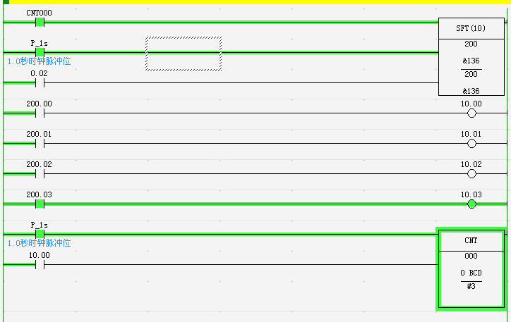

为什么下面那个计数器 变on后 马上写入到 SFT 中的200通道的第一位 即20000 而后面的那个灯1000要等一秒之后才亮呢??

而且那个灯10.0的输入 200.00 也没有接通? 为何呢?

你那个SFT指令在c0 满on之后必须等到P_1s脉冲来了之后才有200通道才有输出,要立即输出的话把那个时间脉冲设的小点儿

时序问题,把sft放到cnt后就ok

你设的时间是一秒的,你的1001不也是等一秒才亮的呢。
