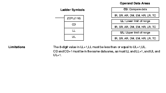

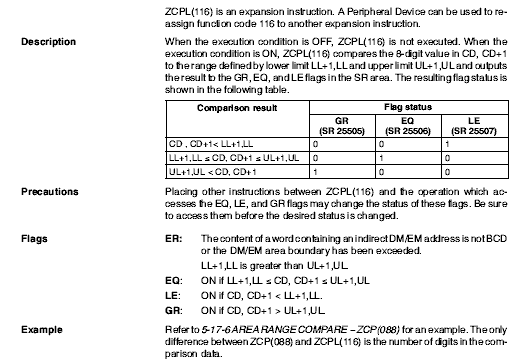

一位网友的求助发言。
      OMRON C200HE
   ZCPL (017)
   ZCPLDATA A
   106
   ZCPL DATA B
   DM2000
   ZCPL DATA C
   DM2002
  语句的意思?哪位同仁帮忙,十分感谢!Email: liuxiaoxun030@sina.com

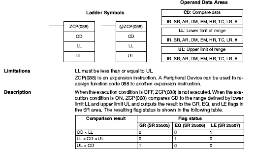

ZCP指令
1891
陳逸倫
文章数:333
历史总积分:1891
注册时间:2003/12/4
发表于:2004/5/7 17:18:00
ZCPL指令分兩篇
1891
陳逸倫
文章数:333
历史总积分:1891
注册时间:2003/12/4
发表于:2004/5/7 17:19:00
