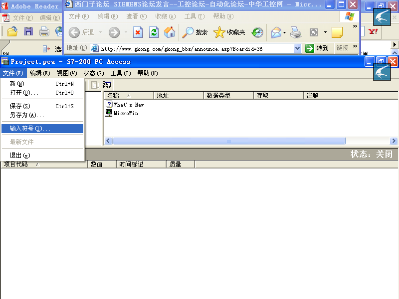

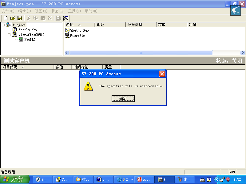

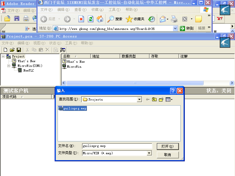

PC Access中“文件”下“输入符号”,显示The specified file is unaccessable

问题已经解决,是PC Access版本太低的原因。
