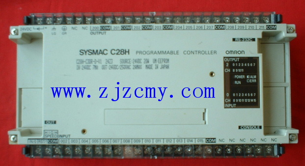

新手求OMRON SYSMAC C40H 初始化脉冲地址
谢谢

18.15吧  好像是

C40H也是C200H的OS,对应的初始脉冲为25315;
C40P的才应的18。15;
