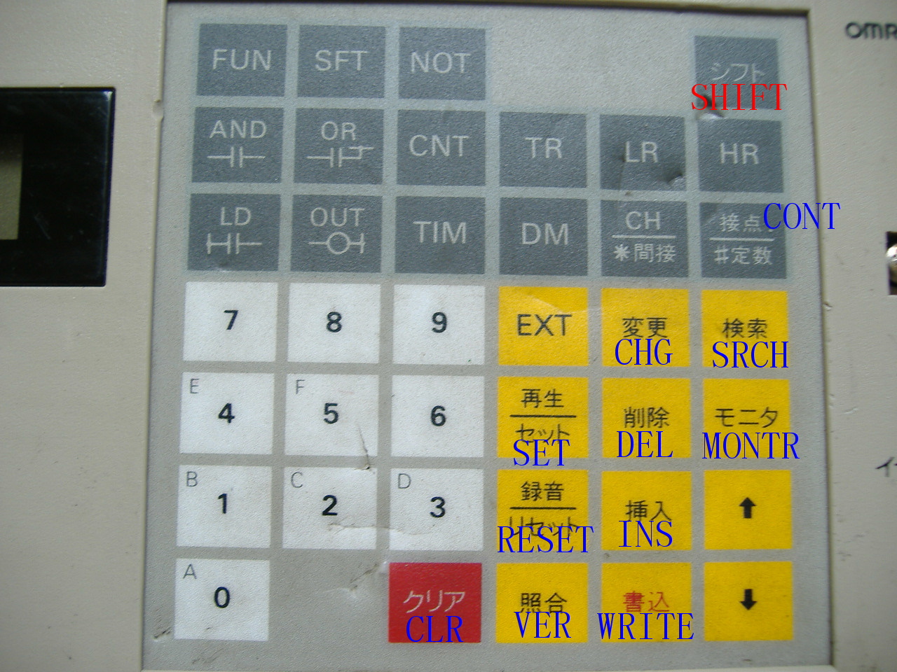

新手求欧姆龙CPM2A  复位指令RSET在手编器中怎么没有啊

set 下边

数字3右边的那个就是RESET键;

想用这个指令,就是功能健加RSET才能读出来
