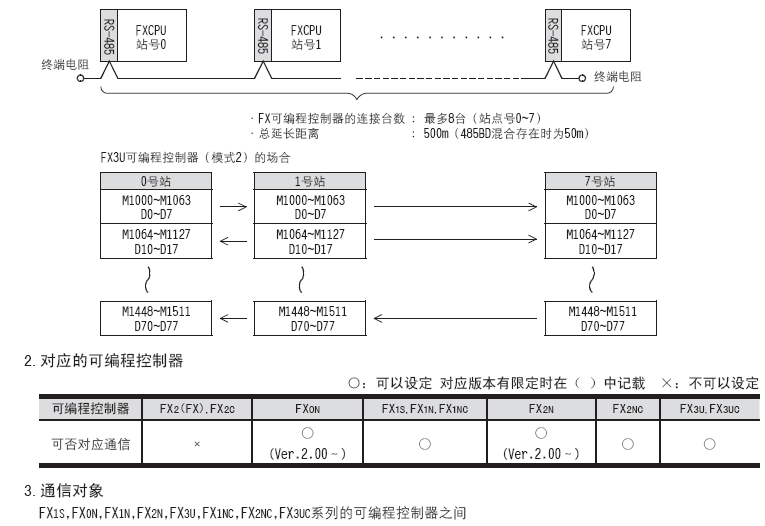

请教高手,FX2N-485-BD和FX1N-485-BD通讯可以吗?如果可以的话怎么做呢?是用N:N网络还是1:1呢?这两种我都试过,也设置过好象不行

做过相同的
不同之间按三菱的手册上说明是可以的

把你写的程式放过来看看.应该设置有问题.

可以;
