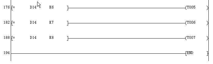

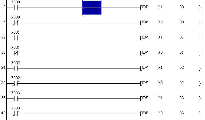

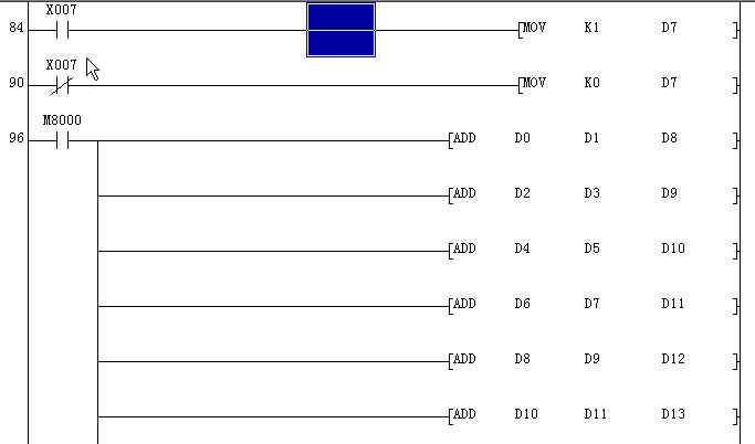

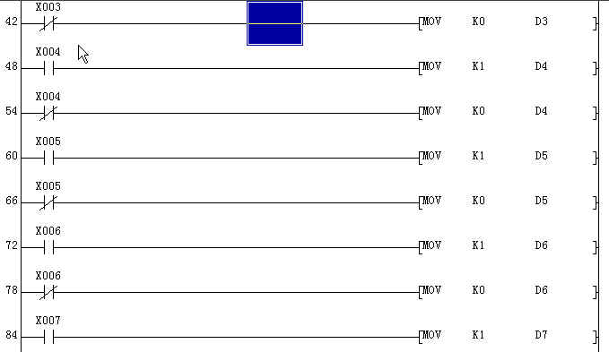

总计5张图片,已按你的要求测试通过,适用于FX1N-40MR的PLC。
[此贴子已经被作者于2004-4-26 19:23:38编辑过]

各位大俠:
就是這個看圖編程:
[此贴子已经被作者于2004-4-30 13:19:26编辑过]

我看你的程序是玩人!

玩的人到這,沒啥玩的。

发表于:2004/4/29 18:09:00
交卷晚啦。老师都把答案公布了。
//I0.0--I0.7对应八个输入
//Q0.0--Q0.7对应八个输出
// 本程序在西门子S7-200调试通过
NETWORK 1
LD SM0.0
MOVB IB0, VB0
MOVW +128, VW10
MOVW +0, VW100
NETWORK 2
LD SM0.0
FOR VW100, +1, +8
NETWORK 3
LD V0.0
SLW VW10, 1
NETWORK 4
LD SM0.0
RRB VB0, 1
NETWORK 5
NEXT
NETWORK 6
LD SM0.0
MOVB VB10, QB0
