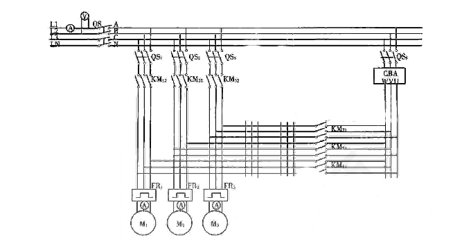

信号类型 PLC开关
正偏差压力信号 输入 X0
零偏差压力信号 输入 X1
负偏差压力信号 输入 X2
按动启动按钮 输入 X3
按动停止按钮 输入 X4
1#泵报警信号 输入 X10
2#泵报警信号 输入 X11
3#泵报警信号 输入 X12
变频器上限信号 输入 X15
变频器下限信号 输入 X16
1#泵变频运行 输出 Y6
2#泵变频运行 输出 Y7
3#泵变频运行 输出 Y10
变频器低频输出 输出 Y0
变频器中频输出 输出 Y1
变频器高频输出 输出 Y2
1#泵报警 输出 Y3
2#泵报警 输出 Y4
3#泵报警 输出 Y5
变频器运行 输出 Y14
一泵接工频 输出 Y11
二泵接工频 输出 Y12
三泵接工频 输出 Y13
想设计三台电机的PLCT型图,当第一台电机启动时。变频器启动,10S后,给定
x0,x1,x2中一个,比如给定负偏差压力信号时,说明压力不够,这时候变频器高频输出。此时如给定变频器上限信号折第一台电机处于工频运行,第二台变频启动,然后10S侯又给X0.X1.X2三个中一个,X0说明压力够,变频器低频输出,X1刚好,变频器中频输给X2不够,变频器高频输出,此时如果给个上限信号,同上,通过变频器来调节水压

大家快来献策啊

这不已经差不多了吗?还要啥?

你这个很好,但程序呢
